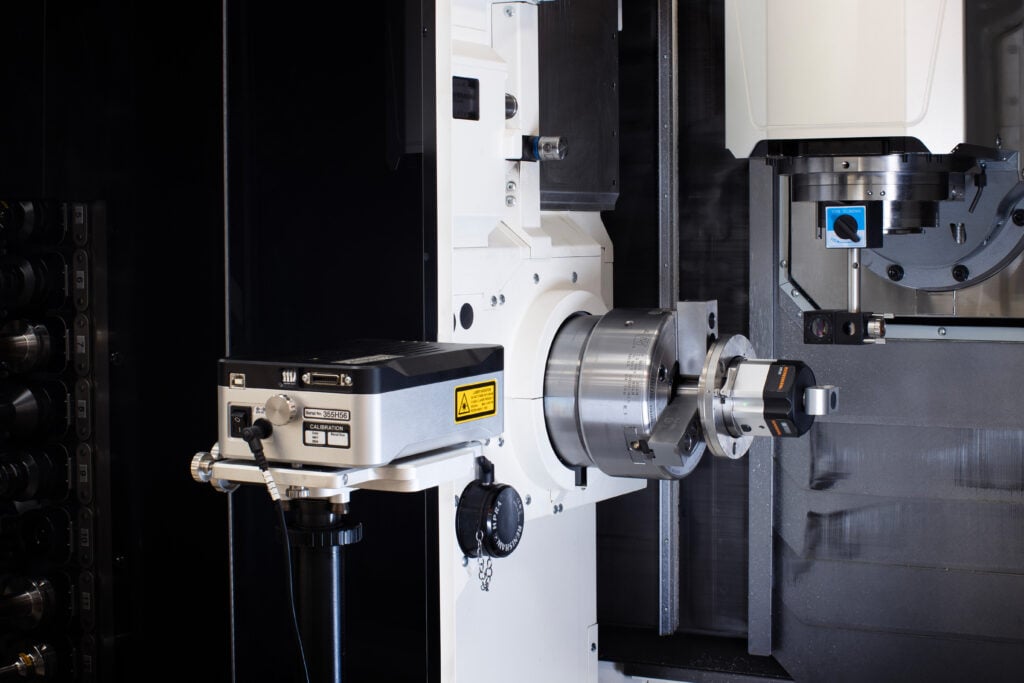

La metrología aplicada a la base del proceso permite medir directamente el comportamiento real de la máquina-herramienta, con soluciones en el mercado como la medición láser de alta precisión, los sistemas ballbar o la verificación específica de ejes rotativos en máquinas multieje. Estas tecnologías, además, pueden incorporarse en parques de máquinas existentes sin necesidad de hacer grandes inversiones ni de acometer cambios estructurales.
Los asistentes a la próxima Bienal Internacional de Máquina-Herramienta (BIEMH), que se celebrará en Bilbao del 2 al 6 de marzo, podrán ver algunas de estas soluciones en acción. Por ejemplo, estará mostrando en el stand el sistema láser de alineación XK20, así como otros sistemas de calibración.
