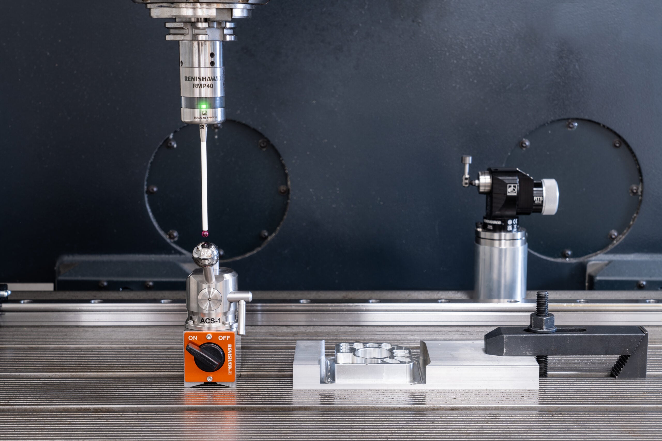

La pirámide del proceso productivo (Productive Process Pyramid™) es un marco creado por Renishaw, empresa especializada en sistemas de fabricación inteligente, medición y fabricación aditiva, para mostrar cómo pueden utilizarse los niveles de control para eliminar sistemáticamente la variación en los procesos de mecanizado. Esta pirámide está conformada por cuatro niveles: la base del proceso, la preparación del proceso, el control en proceso y el control postproceso.
Nivel de controlTipo de controlUtilidad
1Base del procesoPreventivoVerificar y calibrar el estado de la máquina-herramienta.

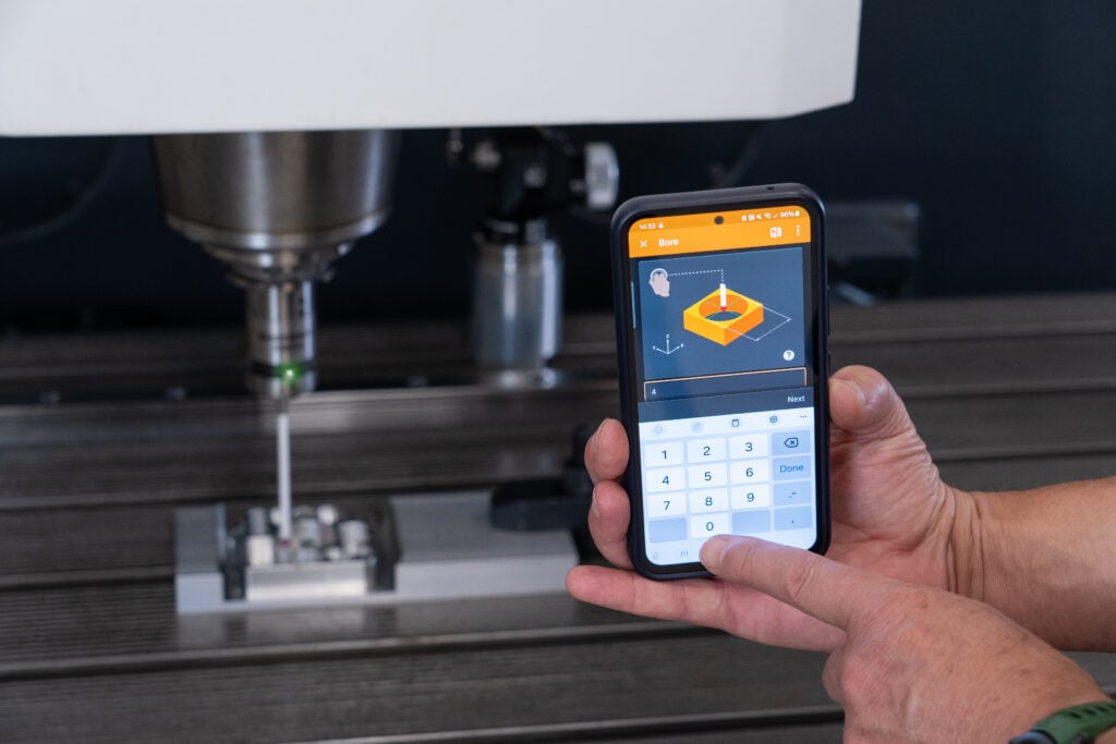

2Preparación del procesoPredictivoValidar el reglaje de las herramientas y la alineación y configuración inicial de las piezas. Automatizar este nivel evita una fuente recurrente de errores de conformidad.
3Control en procesoActivoVerificar dimensiones críticas, compensar desviaciones y mantener el proceso bajo control, sin paradas imprevistas.
4Control postprocesoInformativoVerificar el proceso y la pieza acabada, además de registrar la ruta (trazabilidad).
Como muestra la pirámide, la integración de sistemas de medición en la propia máquina-herramienta permite pasar de un control del proceso meramente informativo a un control activo. Este enfoque permite fabricar piezas correctas desde el primer momento, reducir los tiempos de preparación y aumentar significativamente el tiempo efectivo de mecanizado.
