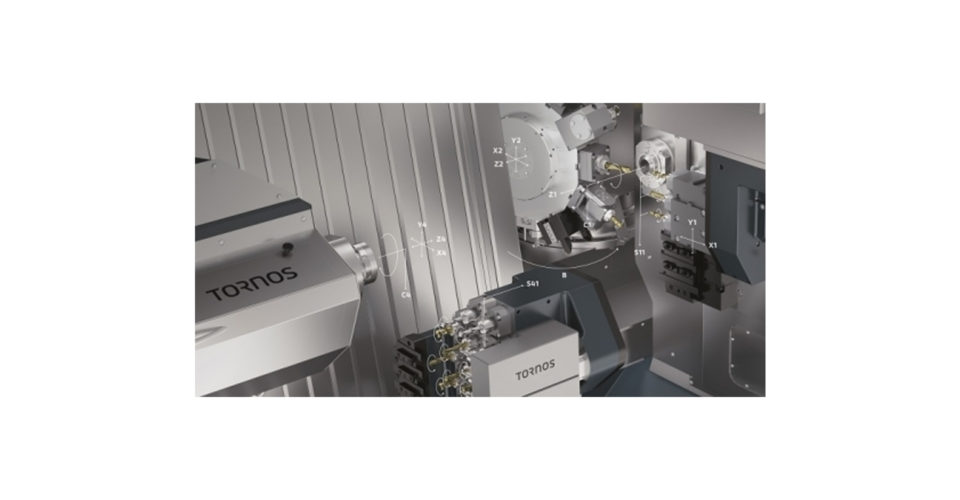

Reprenant la structure qui fait la réputation de toute la gamme SwissDeco, la SwissDeco 36 TB est dotée d’une broche extrêmement puissante et d’une base en fonte ultra-rigide équipée de très grands éléments de guidage, afin que l’utilisateur puisse exploiter pleinement le potentiel de la machine. Ensemble, ces caractéristiques permettent à la machine de supporter des charges élevées, même pour l’usinage des matières les plus difficiles. «Avec la SwissDeco, nous nous sommes efforcés de concevoir une machine sans compromis et nos visiteurs sur le salon EMO constateront notre réussite en la matière», explique Philippe Charles, Head of Swiss-type Product Management chez Tornos.
Un équipement étendu
La SwissDeco 36 TB peut accueillir 57 outils, dont 36 outils entraînés. «Aujourd’hui, une machine Swiss GT possède également un niveau d’équipement impressionnant avec un axe B et une multitude d’outils, même si ce nombre est inférieur à celui présent sur la SwissDeco. Mais la SwissDeco ouvre une nouvelle ère», indique Philippe Charles.
La première différence notable, outre la structure extrêmement rigide de la machine, est probablement le diamètre d’usinage de 36 mm de la SwissDeco 36 TB. Si l’utilisateur opte pour la broche de 36 mm, le couple de 53 Nm de la solution est tout simplement titanesque; même les broches de 25,4 mm de diamètre développent un couple supérieur à 27 Nm.
«Les capacités d’usinage de la SwissDeco 36 TB sont réellement impressionnantes, à tel point que nous pouvons réaliser des pièces en reprenant les paramètres d’usinage avec une poupée fixe, même si la machine est quasiment à la limite de ses possibilités», ajoute Philippe Charles.
Par ailleurs, selon lui, Tornos intègre l’aisance d’utilisation dans ses solutions.
«Dans la mesure où nous voulons faciliter la réussite de nos clients pour leurs applications, nous avons intégré de longues courses d’axe, ainsi que les outils entraînés les plus rapides et les plus puissants du marché», affirme Philippe Charles. «Notre SwissDeco 36 TB fabrique les pièces demandées tout en assurant une gestion optimale. Nous proposons une multitude de solutions d’éjection des pièces, peu importe leurs dimensions.»
Néanmoins, la machine est facile à utiliser et à mettre en train, même pour l’usinage de pièces complexes. En plus, elle simplifie le changement d’outils, car sa tourelle peut approcher de la porte de la machine, d’où la possibilité, pour l’opérateur, de changer les outils sans se pencher à l’intérieur.
Tourelle à douze positions avec axe B
À l’instar de la SwissDeco T, la SwissDeco 36 TB comporte une tourelle à douze positions. Montée sur un axe B, elle est entraînée par un moteur couple, peut pivoter de +/- 130° et sert à la fois pour les opérations principales et les contre-opérations. Autrement dit, toute la palette des outils de tourelle peut être mise en œuvre pour un résultat parfait dans des applications avec usinage angulaire. Par ailleurs, la tourelle peut être commandée au moyen du logiciel TISIS CAM; cette solution de CFAO permet la programmation multipoints pour les pièces. TISIS prend en charge quasiment tous les programmes de CFAO du marché, de sorte que les fabricants peuvent effectuer leur programmation en toute sérénité.
