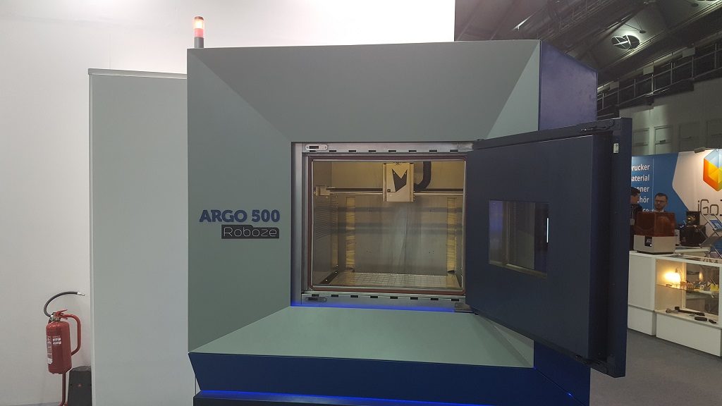

Dopo la presentazione nel novembre scorso di Argo 500, avanguardia tecnologica in grado di stampare parti finite in 500 x 500 x 500 mm con materiali ad alte temperature e caricati fibra carbonio, Roboze fa un altro passo in avanti, più estremo: in anteprima mondiale presenterà al Formnext 2018 la nuova serie Xtreme, i sistemi di manifattura additiva desktop/production Roboze One Xtreme e Roboze One+400 Xtreme.
Il lancio della nuova linea desktop/production rappresenta un momento importante per Roboze perché crea un punto di contatto tra le versioni desktop Roboze One e Roboze One+400 e la stampante Argo 500, la prima soluzione della serie production.
