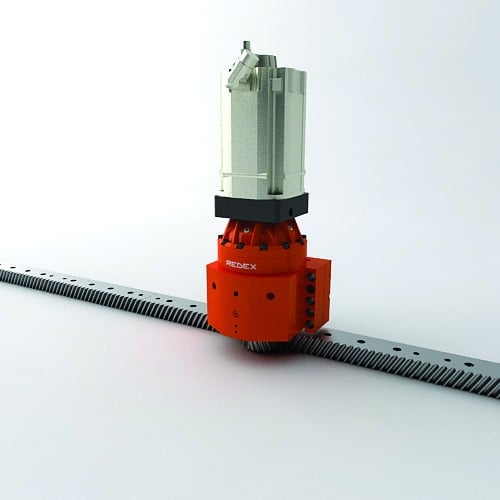

Los ingenieros de Redex diseñaron un accionamiento giratorio formado por cuatro segmentos de coronas dentadas independientes. El movimiento rotativo generado por los servomotores se transmite al piñón de salida mediante un engranaje planetario de tres etapas de la serie KRPX conectado directamente al motor con una relación de reducción de 310 y un par máximo de salida de 10.050 Nm. En total, se aplica un par máximo de aproximadamente 600.000 Nm al eje de rotación.
El piñón engrana en un segmento de corona dentada que cubre un ángulo de aproximadamente 95º y un diámetro primitivo de 4.496 mm, suministrado también por Redex. El dentado de la corona es de módulo 8 y los dientes están templados y rectificados.
KRPX: Diseñado para accionamientos de precisión de la industria de máquina-herramienta
La serie KRP/KRPX de reductores planetarios de Redex se ha desarrollado especialmente para su uso en accionamientos piñón-cremallera de alta precisión para máquinas-herramienta. Se caracteriza por su extrema precisión, asegurada con el correcto ajuste entre el eje piñón y lo segmentos de corona. El diseño súper rígido del reductor contribuye a la precisión de todo el sistema de accionamiento.
En muchos casos, los reductores planetarios KRP/KRPX se enlazan electrónicamente en tándem para eliminar completamente el juego en el sistema, como por ejemplo en fresadoras de pórtico o mesa móvil. El compacto diseño cúbico de la carcasa de los reductores planetarios de Redex aseguran el sellado que evita la entrada de virutas y, gracias a sus superficies planas rectificadas, los reductores pueden ser montados directamente en el bastidor principal de la mesa giratoria sin necesidad de soportes de montaje adicionales, lo que aumenta la rigidez del sistema y economiza el diseño.
