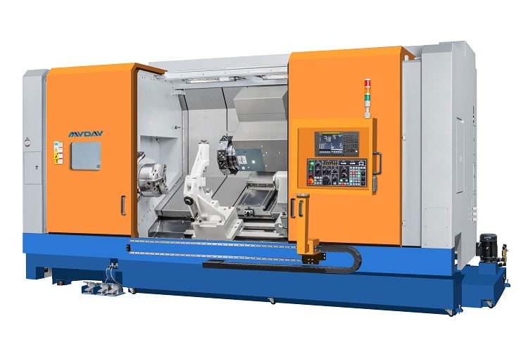

TURNING CENTER – TE15 & TE15C
Thursday 27 March 2025
Supplier Information
Detailed Specification
MYDAY MODELTE15TE15C
SWING OVER BED  Unit mm830
OVER CROSS SLIDE    mm650
MAX. TURNING DIA.    mm750670
MAX.WORK LENGTH    mm750/1000/1500/2000/3000/4000
690/940/1440/1940/2940/3940(MC)
CHUCK SIZE  inch15″(opt : 21″)
DRAW TUBE DIA.  mmø117(opt : ø140)
SPINDLE SPEED RANGE RPM2500(opt : 1200)
SPINDLE NOSE    ASAA2-11(opt : A2-15)
SPINDLE BORE  mmø131(opt : ø160)
FRONT BEARING DIA. mmø1701(opt : ø220)
SPINDLE TAPPER1/20
MILLING SPEED    RPM3000
X-AXIS TRAVEL mm410
Z-AXIS TRAVEL mm850/1100/1600/2100/3100/4100
ControllerFANUC 0i-TF3 / SIEMENS 828D
Spindle Motor30 Kw / 28 Kw
X-AXIS RAPD TRAVERS m/min16m/min
Z-AXIS RAPD TRAVERSRSE m/min16m/min(Z≦2000)
10m/min(Z≧3000)
GUIDEWAY TYPEBox way/30∘
NUMBERS OF TOOL STATION12T12T
O.D. TOOL     mm□32□32
BORING BAR DIA.    mmø60ø50
QUILL DIA.    mmø150
QUILL TRAVEL    mm150
TAILSTOCK TRAVEL    mm750/1000/1500/2000/3000/4000
QUILL TAPERMT#6
POWER SUPPLY    kva55
COOLANT TANK CAPACITY    Liter300
COOLANT FLOW    L/mm60
MACHINE HEIGHT    mm(H)2350
FLOOR SPACE    mm(L)5250/5500/6000/6500/7500/8500
FLOOR SPACE    mm(W)2750
NET WEIGHT    kg8900/9400/9900/10500/11600/12700
