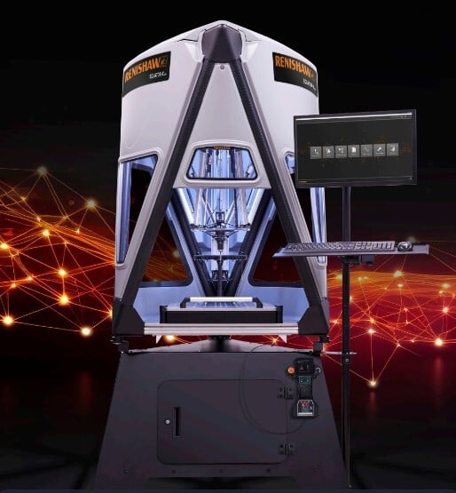

2 sistemas en uno
El Equator-X fue desarrollado como un sistema de inspección dual que combina dos métodos de medición en un solo equipo: medición absoluta y medición por comparación. Esto permite que los fabricantes seleccionen el método más adecuado dependiendo de la aplicación, el volumen de producción y las condiciones del entorno.
En modo absoluto, el sistema funciona como una CMM de alta velocidad capaz de entregar resultados trazables directamente en el taller. Esto resulta especialmente útil para fabricantes con una gran variedad de piezas o cambios frecuentes en producción.
En modo comparación, el sistema utiliza una pieza maestra para realizar mediciones extremadamente rápidas y repetibles, incluso en ambientes con variaciones de temperatura. Este enfoque está pensado para líneas de producción de alto volumen donde el rendimiento es crítico.

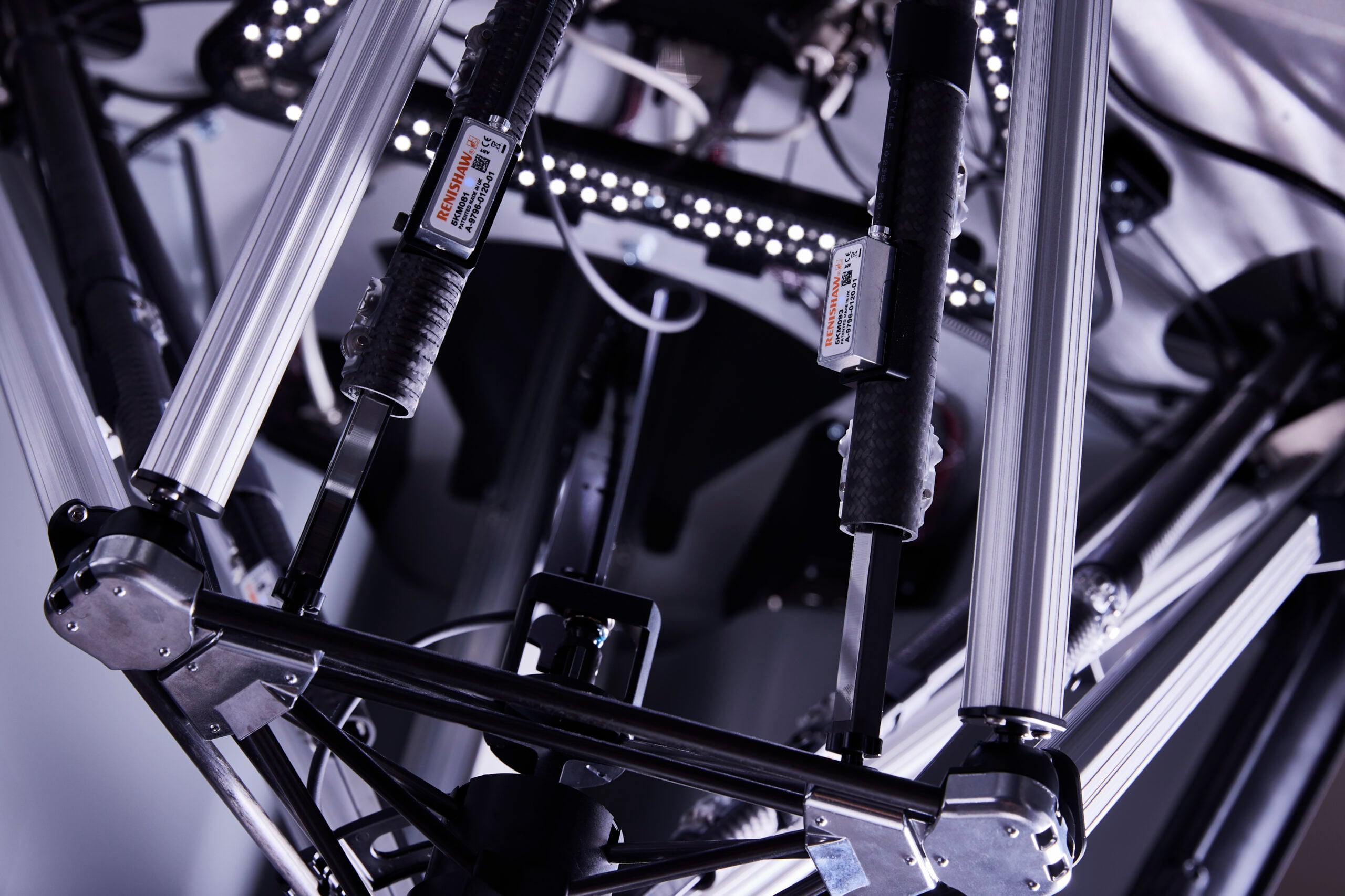

A diferencia de los sistemas cartesianos tradicionales, el Equator-X utiliza una estructura hexápoda con seis motores lineales. Esta arquitectura permite movimientos extremadamente rápidos manteniendo estabilidad y precisión en ambientes de producción.
Además, incorpora una estructura metrológica de fibra de carbono y encoders ópticos absolutos RESOLUTE™, diseñados para minimizar errores relacionados con temperatura y dinámica de movimiento.
El resultado es un sistema compacto, ligero y adaptable al entorno de manufactura.
