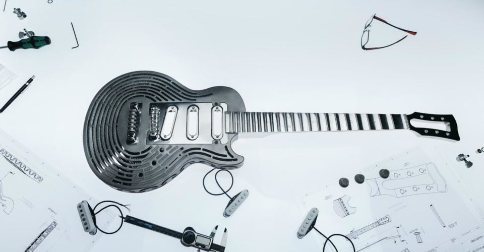

Le point faible de toute guitare est l’endroit où le manche et la caisse se rejoignent. Sandvik a résolu ce problème en fraisant le manche et son point d’attache dans un seul bloc. « Vous pouvez utiliser cette guitare comme marteau, elle ne se cassera pas », affirme Holt.
Plusieurs divisions de Sandvik ont participé à la fabrication de cet instrument. Pour la caisse de résonance fabriquée par impression 3D, Sandvik a fait appel à son savoir-faire dans le domaine de la métallurgie des poudres et de la fabrication additive. Le contour de l’objet a été tracé par des rayons laser sur des couches successives de poudre de titane en les fusionnant. Chaque couche est plus fine qu’un cheveu.
« La fabrication additive autorise la fabrication d’objets avec des designs très complexes », explique Amelie Norrby, spécialiste de la fabrication additive chez Sandvik. « Il est possible de créer des objets plus légers, plus résistants et plus flexibles avec des structures internes qu’il serait impossible de créer par les méthodes de fraisage traditionnelles. De plus, on n’utilise que la matière strictement nécessaire pour fabriquer l’objet, ce qui réduit considérablement les gaspillages. »
Le manche et la touche de la guitare ont été usinés par Sandvik Coromant dans un seul bloc d’acier inoxydable recyclé.
« La précision était essentielle », indique Henrik Loikkanen, développeur de process d’usinage chez Sandvik Coromant. « Nos logiciels intègrent des années d’expérience ; ils ont sélectionné les outils et les conditions de coupe qui convenaient le mieux pour usiner le manche et la touche dont certaines parties ne faisaient qu’un millimètre d’épaisseur. »
La jonction entre le manche, la touche et la caisse de résonance était un des défis à relever. Pour cela une structure réticulée novatrice ultralégère a été imaginée pour assurer la liaison entre les différents éléments. Cette pièce a été faite en acier hyper duplex, une innovation Sandvik récente. La structure réticulée offre une résistance inégalée pour un poids réduit.
